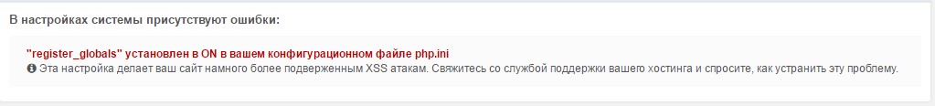

CMS MODX Revo: как исправить настройку?
"register_globals" установлен в ON в вашем конфигурационном файле php.ini
СMS modx revo  ругается на эту настройку.
Помогите поправить. Сайт http://альпсити.рфScreenshot_2.jpg
Лавр Иванов +137
28.03.2017 16:27
Помещаем в файл .htaccess в папке сайта такое содержимое (в самое начало файла):
php_flag register_globals off
Сохраняем, должно помочь. В следующий раз по такому вопросу напишите в техническую поддержку, мне по похожим вопросам помогали достаточно быстро :)
