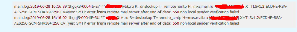

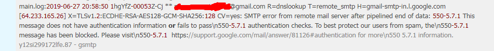

Недавно стал клинетом timeweb, заказал VDS (vestaCP, centOS7)
Проблема такого плана - когда отправляю сообщение через mail() то на почтовые адреса gmail.com и mail.ru письма не приходят, но на yandex.ru все приходит.
ТП предоставила логи:
В чем проблема и как это решить?

Прежде чем все везде приходило, необходимо, чтобы были настроены правильно адрес отправителя, DKIM, TXT, SV... и прочие вещи. Говорят, даже SSL на сервере отправителя улучшает доставку (хотя не факт). В письме обязательная ссылка на отписку от уведомлений. Даже если это заказ из интернет-магазина.
Обычно когда все таким образом сделано, с рассылкой проблем нет.
И получатели - если есть база рассылки, то периодически необходимо ее чекать на валидацию и т.д., чтобы mailer daemon (недоставка) поменьше разом к одному оператору (мэйл, яндекс) не валились в короткие промежутки - обычно им 10-20 таких недоставок хватает за 5 минут, чтоб на сутки забанить ящик.

Тут домен отправителя не соответствует домену почты.
Завели сайт, заводите нормальную почту и забудьте о бесплатных сервисах
alega +1
27.12.2019 19:47
Не вижу проблемы - сделать доменную почту прям в интерфейсе таймвэб и назначить отправителем, а с нее перенаправление на какую угодно...
